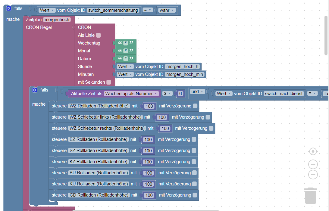

      Ich möchte per Chronjob Befehle ausführen lassen, was an und für sich kein Problem darstellt solange ich die Zeiten fix im Script hinterlege. Jedoch möchte ich die Zeiten des Chronjobs über entsprechende Felder in einer VIS darstellen und verändern.
      Nun habe ich die notwendigen Variablen und die Felder in der VIS erstellt und miteinander verknüpft.

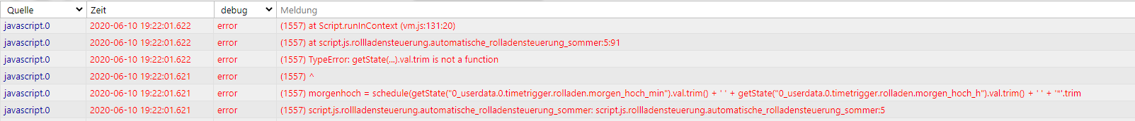

      Kaum versuch ich jedoch den Chronjob wie im Bild zu realisieren bekomme ich es nicht zum Laufen. Die Logmeldung nach Aktivierung des Scripts hab ich unten angehängt.

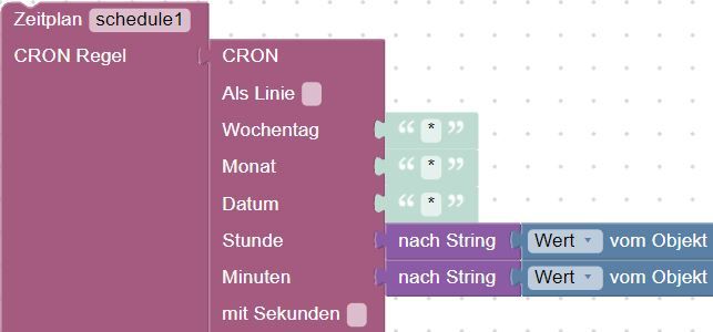

        paul53 @mpa last edited by paul53
        @mpa sagte:
        Hat hier vielleicht jemand einen Tipp für mich?

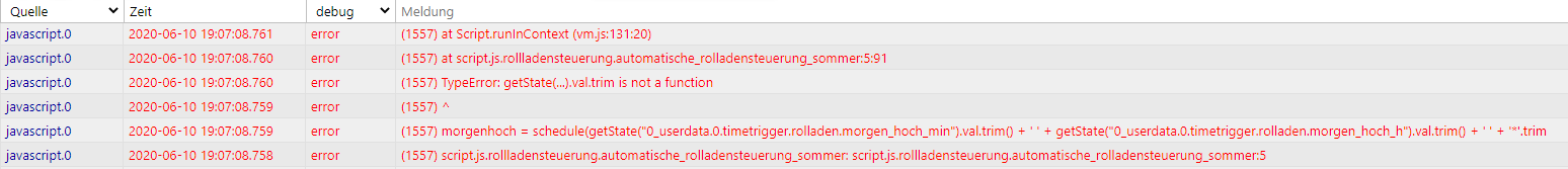

        Die trim()-Funktion lässt sich nur auf Strings anwenden, nicht auf Zahlen. Konvertiere mal die beiden Datenpunkte (h, min) "nach String".
        Die äußere Falls-Klammer ist umsonst, da sie nur bei Skriptstart wirkt. Mache die Abfrage innerhalb des Zeit-Triggers.

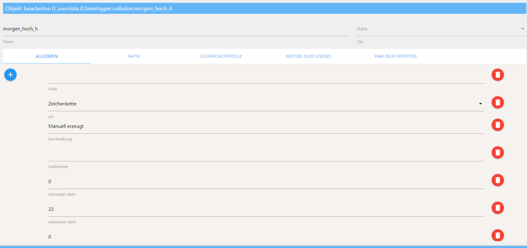

          @paul53 Danke für die rasche Antwort. Die Datenpunkte auf String zu ändern hat leider nichts geholfen. ![alt text](7db7797f-8055-4869-9137-aea0f59871d2-image.png image url)
            @mpa sagte:
            Nicht den Datenpunkttyp ändern, sondern den Wert in Blockly "nach String" konvertieren.
              mpa @paul53 last edited by
              @paul53 Achso, sorry hatte das falsch verstanden. 😧
              Die Fehlermeldungen sind jetzt mal weg - gleich mal testen ob´s nun funktioniert.
              Ich sag jetzt schon mal vielen Dank für deine Hilfe!
